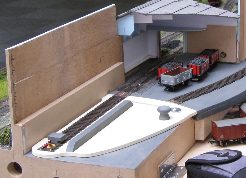

Merci!  Papy25. Après une recherche sur le net, j'ai fini par trouver quelques photos de ponts secteur:
Beynac

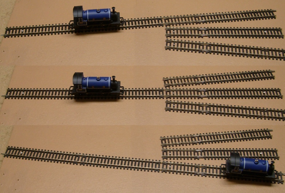

J'ai fait un petit montage d'essai avec de la voie Jouef/Hornby (le morceau mobile mesure 340mm). C'est très simple et ça fonctionne bien. Et en plus c'est économique: là ça remplace deux aiguilles. Il faut juste que les voies concernées soient bien face l'une de l'autre. Sinon... affraid
Beynac

Pour info: l'articulation de la partie de voie mobile est constituée par un simple clou enfoncé dans un trou (fait par le fabricant) d'une traverse. C'est tout. Very Happy

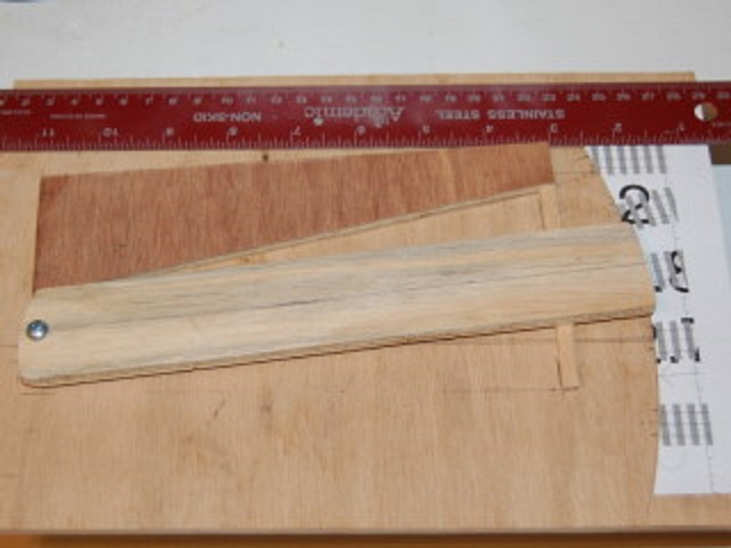

Un plan type pour un pont secteur (sector plate comme disent les grands bretons):
Beynac

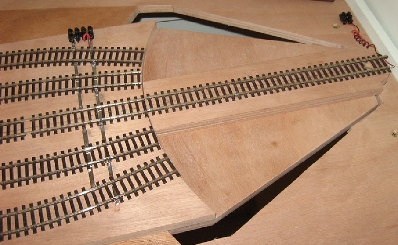

Je ne sais pas si ça peut t'aider, mais tu trouveras des images d'un pont secteur réalisé par un jeune de 13 ans (aidé par son grand-père) ici:

Merci! Effectivement c'est du beau travail. Simple mais efficace. Bravo
