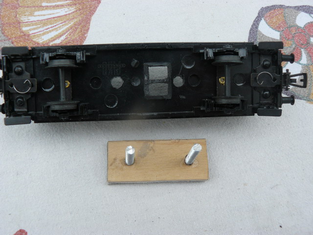

Par ailleurs, j'ai un wagon type Bremen sachsenmodelle ref 16248
(discret sur le même principe que le Roco) = 30 euros
C'est une ref moderne bauxite panneaux latéraux pleins et marquage M mais il existe le même en frise bois ref 16247 ou 16249 (je ne sais plus)
(je n'ai pas mieux comme photo désolé)

Incorporer un wagon-gomme, quel qu'il soit, à une rame est possible mais pose des problèmes. C'est dur à trainer donc la machine fatigue avec la difficulté supplémentaire. Les "gommures", ces minuscules particules, restent sur le dessus du rail et se collent donc aux roues du wagon qui suit...... Le nettoyeur étant difficile à trainer, il ne peut pas être en queue (risque de déraillement par versement de la rame en courbe)
Par contre, c'est un moyen efficace pour "gratter". Pour ma part, j'utilise aussi un Bremen Sachsen mais je le fais suivre de deux wagons Jouef (le rouge à citerne et patin). Sur la premier, j'ai monté un petit morceau de gant de toilette que j'imbibe d'"Eau Ecarlate", ce nettoyant aussi vendu sous le nom de "Essence F", qui a l'avantage de dissoudre aussi bien les graisses que le caoutchouc en particules, en s'évaporant rapidement et en ne laissant aucune trace, mais qui n'attaque ni les plastiques ni les peintures.
Sur le deuxième wagon, j'ai monté un petit morceau de feutrine que je laisse sec et qui me sert de ramase miettes? Et vu sa couleur au bout de quelques mètres, il ne sert pas à rien.....
Le tout changé ou nettoyé fréquemment.
Mais pour tracter cet ensemble bien dur, je me suis fait une loco "adéquate" (comme Sheila.....) : une vieille 67000 lima dans le chassis de laquelle j'ai creusé un deuxième logement de bogie moteur et où j'ai greffé un deuxième bogie moteur. Rien de plus simple puisque chacun prend le courant sur une file de rails. Deux bouts de fils entre les deux nommés pompeusement "Liaison électrique", un bon paquet de plomb pour bien alourdir et "Roulez jeunesse".
Ah, j'ai oublié de dire que j'ai échangé les roues bandagées par des non-bandagées, le poids étant suffisant. Même si ça finit par patiner (quand le premier tampon est trop sec), ça ne fait que gratter un peu mieux.....
Comme d'habitude, tout ça n'engage que moi.....

Message par Pierre-Yves le Dim 31 Aoû 2008 - 16:37
Allez, à mon tour d'apporter ma modeste pierre à l'édifice. Je trouve franchement que le prix des engins genre roco clean est un poil abusif. Comme je cherchais une solution pour nettoyer les voies du réseau d'Enora sans me casser le dos à chaque fois (pour ceux qui ont suivi, le réseau est monté sur roulettes et disposé sous son lit en dehors des périodes de jeu), j'ai adapté une recette que j'avais trouvé mais je ne sais plus où (sur le net ou dans une revue, mais je ne sais vraiment plus).
J'ai "sacrifié" une moche voiture piko, en arasant les trucs qui dépassaient en dessous, et en perçant deux trous de diamètre 5 mm dans le plancher. J'ai confectionné une plaque en ctp 2 mm dans laquelle j'ai vissé/collé deux bouts de tige filetées de 4 mm. On enfile les deux bouts de tige filetée dans les trous du wagon, on met deux écrous pour maintenir le tout tout en laissant suffisamment de jeu pour que le frotteur soit au contact des rails. On colle au double face une tranche de gomme à daim. C'est idem la gomme roco, mais ça vaut dix fois moins cher (1 euro dans le premier magasin de chaussures venu). Le truc le plus long est de trouver la bonne largeur du patin. Trop large, ça accroche les mécanismes d'aiguillage, trop étroit, ca s'encastre entre les rails dans les virages). Bref, en tout et pour tout une petite heure de bricolage, et une efficacité redoutable d'après ce que je viens de constater après les premiers essais, le tout pour un prix de revient totalement ridicule.
Re: Nettoyage - des voies
Message par TOMY le Dim 31 Aoû 2008 - 18:14
Il y a du poid dans la voiture pour appuier sur la gomme? scratch
Thomas :joker:
Message par Pierre-Yves le Dim 31 Aoû 2008 - 18:50
Non, pas pour l'instant. Le poids des tiges filetées et des boulons est a priori suffisant pour bien plaquer la gomme. De toute façon, en cas de besoin, il suffit de percer à 4 mm deux ogives de plomb et de les enfiler sur les tiges filetées. A voir le cas échéant, mais pour l'instant, ça fonctionne très bien comme cela.
