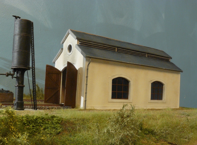

Pour changer un peu, moi j'aime bien peindre le sol en brun/marron. Ca permet de floquer de façon irrégulière, en laissant quelques zones moins "remplies", et en laissant voir la "terre" apparaître. J'aime bien, en fait je préfère ça à des sols recouverts d'herbe de façon très dense.
Mais là encore, c'est une affaire de goût. Wink
Re: Comment faire de l'Herbe
Message par Papybricolo le Lun 21 Nov 2011 - 9:57
Ça fait "chouette" Pierre-Yves...
Il va falloir patiner cette remise Very Happy Very Happy Very Happy
pour l'herbe mes premières tentatives ont été inspirées des méthode de Christophe et Christian mais la prochaine fois je vais essayer ta suggestion le rendu me plait bien...
Tes désirs sont des ordres mon cher Jean-Claude ! Wink
