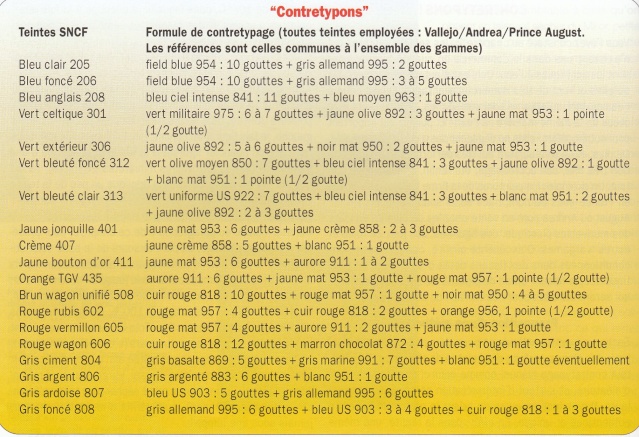

Quelqu'un possèderait-il la correspondance entre les teintes de la SNCF (référencées par leurs noms et leurs numéros) et les produits des différents fabricants de peinture pour maquettes, que ce soit en Humbrol, Tamyia, Precision Paint etc... Interfer a fait l'effort d'adopter les mêmes numéros mais je crois que c'est le seul. Il serait donc intéressant de pouvoir garder ici un tableau qui nous dise que, pour faire du gris 807 SNCF, il faut x% de N° + x% de N° +x% de N° dans chaque marque répandue (donc facile à trouver....)

je possède une diesel de la teinte bleu diesel clair ref SNCF 205 dont les rambardes sont à refaire. Comment fais-je pour les peindre ? Réponse de Loco Revue : Interfer 205 ou Railway Bleu diesel clair.
Mais ce sont deux "Acryliques à solvant" donc inutilisables autrement qu'à l'aérographe..... En tout cas pas au pinceau. Je ne vais quand même pas repeindre et renuméroter ma machine sous prétexte de lui donner des rambardes chouettes.....! Le problème est le même pour une loco peinte en vert XXX surlaquelle il faut faire une retouche (un éclat) ou ajouter un filet rouge XXX ou jaune XXX. Dans tous ces cas, seule la peinture glycéro est utilisable. De plus, le solvant des acrylique bouffe les peintures en général et interdit toute retouche.
Alors, vous me direz "faire sa couleur soi même".... Oui mais... je suis daltonien.... Encore coincé.....
Alors que je possède plus de 150 références Humbrol, Revell, Heller ou autres.....et qu'il suffirait qu'on me dise 3 gouttes de N° 18et 2 gouttes de N° 3 pour 25 gouttes de 92 pour que la vie soit rose.....
Voilà précisément ce que je cherche et qui pourrait, je crois en dépanner plus d'un....

Jacques ce que tu demandes c'est tout simplement les contretypages réalisés par les uns ou les autres.
En regardant sur divers forums, tu trouvera des réponses sur le contretypage.

Message par La Baume le Sam 29 Déc 2007 - 18:09
Je savais bien que j'avais ça quelque part. Comme les autres l'ont dit c'est dans les hors séries de Loco Revue "La peinture en modélisme" que ça se trouve.
J'espère que ce tableau va t'aider.

Re: Réferences de peintures
Message par Stéphane le Sam 29 Déc 2007 - 19:18
Splendide !
Merci! à toi.
