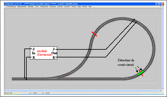

J'ai un peu traîné à répondre, mais voici le principe en digital 2 rails.
Comme en analogique (2 rails) il est nécessaire de prévoir une section totalement isolée du restant du réseau, sur la boucle de retournement. Sur la figure ci-dessus, cette section est comprise entre les deux traits rouges, qui représentent une coupure sur chacun des deux rails.
Le principe est qu'un module d'inversion alimente cette section isolée à partir de l'alimentation des deux rails du reste du réseau (fils J et K selon la dénomination du standard DCC), et INVERSE cette alimentation en cas de détection de court-circuit:
- Si, quand la loco (en vert) arrive sur la zone commutable, les tensions J et K sont sur les mauvais rails, alors le module détecte un court-circuit, et inverse automatiquement le J et le K en sortie.
Ce module, chez Lenz, s'appelle LK100, et coûte environ 60 euros.
Alors c'est vrai que c'est plus compliqué qu'en trois rails (et pour cause!), mais ça reste quand même très simple.
Le fonctionnement est vraiment totalement transparent.
J'ajoute que c'est le même module qui est capable de gérer l'alimentation des ponts tournants, et d'une façon générale, tout ce qui risque de créer des problème d'inversion de tension.

catsous a écrit:Merci Jean-Pierre,
Dans la boucle de retournement, le convoi doit-il quand même marquer un temps d'arrêt lors de l'inversion du courant ?
Bonjour Claude,
Non, tout ça se fait très rapidement (je pense que la détection se fait sur moins d'1 milliseconde), et donc, tout se passe de façon complètement transparente.
Il n'y a même pas d'à-coup puisque l'alimentation du moteur, générée par le décodeur en redressant les signaux en opposition de phase sur J et K, ne subit aucune variation quand on inverse J et K: la tension redressée en interne à la loco est toujours la même.

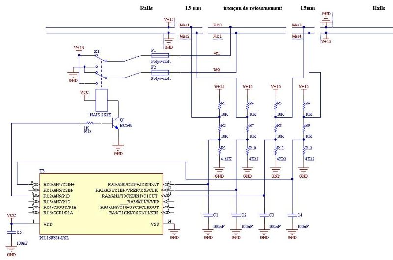

Mon système de retournement
Message par Little Jo le Mar 22 Jan 2008 - 8:26
Mon but était de pouvoir réaliser un petit tronçon de retournement qui puisse laisser passer de grands convois. Le principe : détection de l'engin moteur sur des tronçons isolés de 15 mm quand ils sont mis à la masse par les essieux. En isolant de 2 mm (voir photos dans la rubrique de mon réseau : http://trainminiature.discutforum.com/votre-reseau-f5/ptit-reseau-little-jo-t3025.htm), seuls les engins avec au moins deux essieux capteurs de courant sont détectés (ce qui est le cas de toutes les locos que je connais), les wagons ne sont pas détectés.
Ensuite c'est classique : la détection en entrée de zone commande l'alimentation dans le sens qui va bien, la détection en fin de zone inverse le sens d'alimentation.
Quelques limitations : tronçon de retournement de longueur minimale égale à la plus longue des locos (ou deux fois si on veux faire des convois avec deux locos actives, etc...)
Je n'ai pas testé, mais il n'y a pas de raison que ça ne fonctionne pas en dcc (je fonctionne avec un système de commande radio, donc alimentation permanente sur les rails). Ca couterai une commande de perdue au moment de l'inversion de polarité, mais j'ai cru comprendre que les transmissions étaient (largement ?) redondantes en dcc.
En théorie, le changement de sens de circulation sur le tronçon devrait fonctionner, mais je n'ai pas encore testé.
Le schéma :
En résumé, les résistance polarisent les petits tronçons isolés de 15 mm, ceux ci sont mis à 15 volts ou 0 volts au passage d'une loco. Le microcontroleur avec ses convertisseurs analogique-numérique détecte les passages à 0 volts et alimente le tronçon commun en conséquence (les locos peuvent aller très vite, quelques microsecondes suffisent, le micro tourne à 8 Mhz). Les condensateurs sont optionels, ça marche sans, les polyswitchs sont des fusibles chimiques réarmables optionnels aussi, pour protéger en cas de pépin (loco pas détecté = court circuit).
Mes tests ne m'ont montré pour l'instant aucun soucis (enfin après les mises au point qui m'on couté un microcontroleur Embarassed à 2 euros Very Happy ); que ce soit du cas le plus simple (vitesse ultra lente avec une Mehano BB70000 seule) à plus compliqué (Blue Tiger Mehano à fond tractant 7 wagons dont 5 avec 4 mini-essieux par bogie)
Le microcontroleur a des sorties libres pour commander des signaux ou autres en fonction de ses détections si on veux. Progamme disponible.
Little Jo
