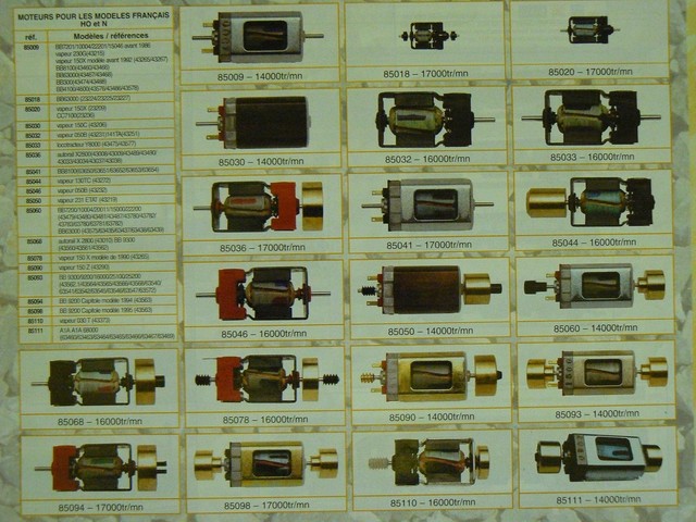

Message par Jacquemer2512 le Sam 5 Jan 2008 - 15:10
yoyo 8131 a écrit:Salut
Desirant digitaliser mes 2 Y8000 ,mais j'aimerais savoir si un decodeur pour l'echelle N de 0.7A suffirait je compte mettre des feux (provenant du kit CDF).
je viens de mesurer les deux miens : la consommation s'établit, pour le moteur uniquement, à 0,25 A (250 milliampères) à vide et jusqu'à 0,75 A (750 milliampères) à plein, c'est à dire moteur calé sous 12 Volts.
Plus 1/3 en montant à 16 Volts
Cette consommation est identique pour tous les moteurs Roco noirs à cage ouverte figurant sur cette page :
C'est à dire les 85032 033 036 044 046 068 078 094 et 86110 plus éventuellement des nouvelles références qui ne figurent pas sur mon catalogue qui n'est pas des plus récents.
Une LED consomme, pour la majorité des cas 20 milliampères sauf
- les "faibles consommations" souvent à 2 millis
- les blanches souvent à 30 millis mais c'est éminemment variable....
J'espère avoir répondu le plus complètement à ta question
