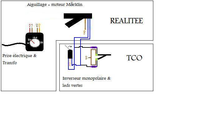

Message par Barbe Rousse le Ven 15 Mai 2009 - 10:51
catsous a écrit:Et bien non, cela ne fonctionne pas.
Par contre, ainsi, tout fonctionne correctement.
et pour un ensemble de d'aiguillages.
evolution a écrit:Un schéma qui te dira que le fil bleu fait ça ou ça, ca n'existe pas !
Avec un peu de volonté, on arrive à tout faire, j'ai déjà commencé...
Est ce que vous pouvez terminer mon schéma en vous basant sur les photos, c'est pire que du languages extraterrestre pour moi  affraid
Merci bcp, sa fait 5 mois que j'essaye de trouver un schéma explicite pour mon niveau intellectuel électrique, mais je n'ai rien trouvé  No  No
Alors je vous redemande un dernière fois  pale  pale  pale
Voila:
Barbe Rousse
Re: Réalisation d'un Tableau a Commande Optique
Message par Catsous le Ven 15 Mai 2009 - 20:53
Barbe Rousse a écrit:
Voila:
Bonsoir Florian,
Il te manque un fil bleu sur la représentation de ton aiguillage et une broche à ton inverseur monopolaire représenté ainsi, il s'agit d'un interrupteur monopolaire.
Que représentent les fils brun clair et foncé qui vont du transfo à l'aiguillage?

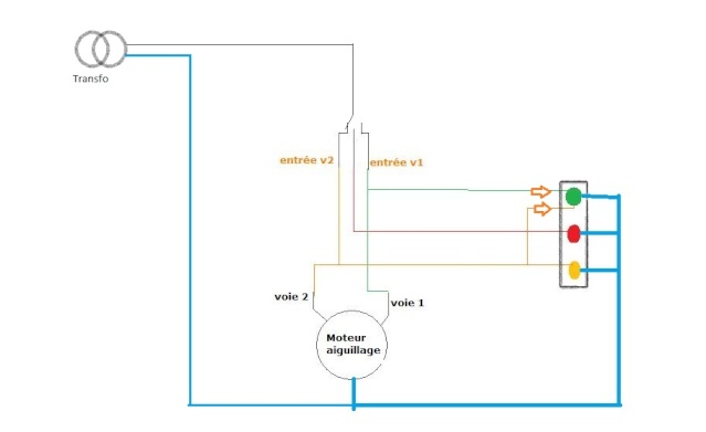

Message par Barbe Rousse le Sam 16 Mai 2009 - 16:25
Voila, mon schéma pour les - 10 ans avance un peu
Pour le reste je ne suis pas sur car je n'utilise pas des multipolaires et c'est du Märklin...
Merci quand même pour ton aide !! Wink
Est ce que le branchement des leds sur le transfo est correct, car il y a du courant continu et du courant alternatif
Barbe Rousse
Message par Victor le Sam 16 Mai 2009 - 16:34
Oui les leds peuvent être branchées sur du courant alternatif ( ce n'est pas un problème!)
Par contre j'ai oublié un élément essentiel se sont les résistances pour les leds!!
Ne branche surtout pas de leds sur du 14V! Sinon tu détruira celles-ci!!
Il faut que tu abaisse la tension à 3V!
Bon courage! Very Happy

Message par Barbe Rousse le Sam 16 Mai 2009 - 17:18
Voila, est ce que mon schéma là est correct:
Je me suis aider de ceci:
http://us.leforum.eu/t2442-Moteur-Tortoise.htm?start=150
Sur le site ci-dessus "la tortoise" est une marque d'aiguillage
Barbe Rousse
Message par Victor le Sam 16 Mai 2009 - 17:58
Alors, oui ton schéma est correct, mais il y a un problème, tes moteurs marklin sont électromagnétique , c'est à dire ( en simple) qu'ils ont besoin d'une impulsion électrique pour changer la direction!
Le problème dans ton cas de figure c'est que tu applique une tension en permanence a ton moteur , ce qui risque de faire chauffer les deux bobines et par la suite de les détruire! (c'est pour cela que l'on utilise des condensateur, pour pouvoir envoyer une impulsion à chaque manœuvre de ton interrupteur!)
Le moteur tortoise est un moteur lent, qui possède des interrupteur de fin de courses, ce qui permet de couper la tension quand le moteur à finit de manoeuvrer!
Une petite chose, il est bien de séparer la tension pour tes moteurs de la tension des leds, pour cela il te faut un interrupteur bipolaire..
J'éspère que tu as compris, sinon redemande moi, pas de probléme! Very Happy
Bon courage!

Message par Invité le Dim 17 Mai 2009 - 5:17
Salut,
Aillent demonter un moteur marklin Voie C je peut dire qu'ils ont un interupteur d'arret de fin de course.
(ca evite que les bobine grille)
Quoi qu'il en soi ne jouont quand même pas avec le feux...
Si ca peut etre utile.
Bon courage.
Message par Catsous le Dim 17 Mai 2009 - 8:37
Personnellement, j'utilise des inverseurs momentanés On Off On.
Message par Paro le Dim 17 Mai 2009 - 10:05
Les moteurs Märklin sont équipés de fin de course... topcool
Mon réseau n'est pas encore assez avancé mais une connaissance laisse la tension en permanence sur les moteurs et pas de barbecue en vue!!! furax
Je parle donc des moteurs réf.74490..
Paro
Message par Barbe Rousse le Dim 17 Mai 2009 - 12:16
Voila mes dernières modifs grâce à votre aide...
Barbe Rousse
Message par Dandel4 le Dim 17 Mai 2009 - 12:27
mes moteurs d'aiguillages ref 74490 Märklin sont branchés avec le courant en permanence dessus (commandés digitalement via la centrale). et aucun problème.

Barbe Rousse a écrit:Voila mes dernières modifs grâce à votre aide...
Tu peux les supprimer les condensateurs...
Si tes moteurs sont ceux dont dandel4 et moi même t'avons parlé tu n'en aura pas besoin! cavapasnon Cool
Paro
Message par Invité le Dim 17 Mai 2009 - 13:08
sa risque pas de sure chauffé quand même ^^
Message par Invité le Dim 17 Mai 2009 - 13:20
ok, donc voila le plan final:
Message par Invité le Dim 17 Mai 2009 - 13:29
Non ca ne rique pas de surchauffer vu que le courant ne passeras plus des qu'il arrive en fin de course.
D'ou l'interupteur de fin de course.
Voila.
Bon dimanche
Message par Invité le Dim 17 Mai 2009 - 13:35
C'est quoi l'interupteur de fin de course, encore un truc à rajouter comme les résistances ??
Message par Invité le Dim 17 Mai 2009 - 13:37
Non il et integrer au moteur marklin pour eviter que le moteur grille si tu lui mais du courant constament.
tu na rien a rajouter.
Message par Invité le Dim 17 Mai 2009 - 14:08
ok super !!

Hello tous le monde!
Ayant reçu quelques signaux j'ai décidé de faire quelques schémas ce matin tout en regardant la neige tomber!
Je vous explique briévement ma situation:
Avant de conduire des trains j'était éléctricien, on as eu des cours de base d'électronique mais... disons que ça permettait de bien dormir...
Si j'avais su qu'un jour je recommencerais le modélisme j'aurais pas dormi...
Bref, je souhaite réaliser une petite commande manuelle à l'aide d'un bouton 3 pôles pour les entrées en gare.
Un bouton pour la voie 1 qui tournera l'aiguille dans le bon sens et allumera le feu vert
Un autre bouton pour la voie 2 qui tournera l'aiguille dans l'autre sens et allumera le feu vert et orange
L'autre sera la position zéro avec le feu rouge!
Pigé???
Mon problème c'est sur ce schéma... enfin... ce dessin:
Quand je vais vouloir faire une entrée sur une voie le courant va revenir "en arrière" par la borne du feu vert et du coup y aura du courant partout, les feux seront toujours allumés et le moteur d'aiguille va rien comprendre....
Peut on utiliser des diodes...? La question est peu être bête mais j'ai vraiment bien dormi pendant ces cours....
Paro
Message par Invité le Mer 10 Fév 2010 - 11:46
il faut que tu mette des diodes a chaque led/ampoule de ton feux, je suppose que ce sont des ampoules si ça s'éclaire dans les deux pôles mais bon ...
En revanche sur ton schéma, si tu pouvais mettre les pôles ( - et + ) ou les imaginez, car la je connais pas trop le principe :s
edit :
si j'ai bien compris, tu te sert du transformateur de Traction,
si c'est le cas,
il faut que tu utilise un transformateur secondaire uniquement pour la voirie voir l'éclairage,
Quel moteur d'aiguillage utilise tu, je pourrais peut être t'aider si le problème est la, mais je suis complètement perdu la
Message par Paro le Mer 10 Fév 2010 - 18:39
Concernant le signal il s'agit de LED, c'est ce qui est indiqué sur la boîte... Les "-" sont reliés entre eux à la sortie des leds et regroupés sur un fil. Le reste c'est juste celui du moteur d'aiguille...
Les 3 trais noirs en haut c'est les pôles de l'interrupteur...
J'ai pas préciser que c'était de l'alternatif...
Je me sert d'un deuxième transfo tout cela! A savoir: signaux, moteurs aiguillages et lumières. Il y un deuxième transfo pour le courant de traction (toujours alternatif).
C'est les moteurs Märklin 74490 (je crois) mais le problème vient juste du fait qu'il y a un retour de courant et que les deux sens du moteur se retrouve alimentés avec mon schémas...
En mettant des diodes ça peut éviter ce retour...?
Paro
Message par Invité le Jeu 11 Fév 2010 - 13:11
ton moteur d'aiguillage a combien de pôles ?
car si il n'y en as que deux, il faut que les pôle soit inverser,
et la c'est pas possible.
ça ma fait sa aussi quand j'ai mit mon premier fulgurex mais j'ai trouver la solution.
si ton moteur n'a que deux fil, +/- et -/+ je peut te fournir un schéma avec un triple inverseur trois position
on on on comme tu le souhaite
mais le problème, tu as deux vois, et ton moteur n'a que deux position, donc deux couleur pour le feu,
comme actionnera tu le feu rouge sans déplacer l'aiguille ?
car moi le feu rouge, je ne vois qu'une solution,
l'actionner a coter avec un inverseur supplémentaire bi polaire,
qui couperait l'alimentation du troisième pôle pour l'éclairage des leds de l'inverseur d'aiguillage.
et je le ferai, une fois l'autre couper, envoyer du courant en direction de la led orange.
mais je ne suis pas non plus un monstre en électronique.
mais c'est ce que j'aurais fait,
Voici mon schéma :
biensûr c'est pour un moteur deux pôles d'alimentation pas trois comme les jouef ou tout autre !!
AVEC INTERRUPTEUR FIN DE COURSE le moteur.
ex : fulgurex ( 12euros le moteur avec possibilité de se servir de deux inverseur sur le moteur , moi je m'en sert d'un pour l'affichage des leds. je tire des fils du moteur jusqu'au TCO pour afficher des leds. )
Voici mon schéma comme dit :
En rouge les poles de contact
en Jaune un dominos ou une soudure qui a partir d'un fil et donne deux, pour chaque pôle de l'inverseur.
Message par Paro le Jeu 11 Fév 2010 - 20:21
Mon moteur d'aiguillage à deux pôles d'alimentation et un neutre (ou le "-").
Je veux mettre trois positions sur l'interrupteur...
la position "voie 1" tourne l'aiguille dans la position conduisant à la voie 1 et allume la led verte du signal
la position "voie 2" tourne l'aiguille dans la position conduisant à la voie 2 et allume les led verte et orange du signal
la position "0" allume la led rouge du signal l'aiguille reste dans la dernière position.
Le problème... Si le courant alimente la led verte pour la voie 1, celle ci sera branchée avec la led orange (pour la voie 2), et du coup ça va alimenter tout le bidule...
Ce que j'aimerais savoir c'est ci il est possible de mettre des diodes à certains endroit du circuit pour le courant ne se balade pas partout... Et que je me retrouve pas avec du courant sur les deux pôles d'alimentation du moteur!
C'est possible de mettre des diodes sur de l'alternatif?
Si oui, je doit mettre quoi comme diodes?
Pour les résistances avant les Leds elles sont déjà mises à la livraison du signal...
J'ai refait un dessin de mon installation... Les fléches oranges sont placées aux endroit où il faudrait implanter des diodes...
Paro
Message par Invité le Jeu 11 Fév 2010 - 21:22
Je pense qu'en effet avec deux diodes ça ira.
je ne sais pas lesquelles en revanche,
Sinon si tu bloque toujours,
prend un inverseur ON - ON - ON BI-POLAIRE et sert toi du pôle supplémentaire pour allumer juste ta verte et ta jaune en même temps.
Message par Papybricolo le Ven 12 Fév 2010 - 16:54
BRAVO jeune homme j'espère que tu as prévu des études longues car cela serait dommage de gâcher un tel talent..
amicalement
un vieux chnoque qui à regretté longtemps ses longues siestes au fond des salles de classes car ensuite même en étant auto-didacte c'est plus dur...
Jean-Claude
Message par ArCToS le Ven 12 Fév 2010 - 17:58
Comme cela à froid je dirais des 1N4007 pour les diodes (qui sont assez universelle dans notre hobby) mais après cela se calcule. Tout dépend de l'intensité qui est prévu pour passer dedans, de la tension.
Aussi tenir compte du fait qu'une diode mange 0,7v pour devenir passante donc en tenir compte dans les calculs des résistances pour les leds, sinon risque d'avoir les signaux plus assez éclairé

Message par Paro le Ven 12 Fév 2010 - 18:12
Merci pour tes précisions Marc!
Pour les résistances elles sont déjà sur le signal quand je les reçois...
Et ça commence à faire pas mal de calculs... Je me demande si je me ferait pas moins ch... en mettant des relais qui coup le circuit qui ne doit pas être alimenté...
Je peux toujours essayé de mettre les diodes et voir après... ça doit pas coûter très cher!
Paro
Message par Diesel52 le Ven 12 Fév 2010 - 18:22
Des diodes, ça ne coute rien, c'est même un bon avantage, personnellement je m'en sert rarement, car une LED c'est avant tout une diode !
Mais mettre des relais serait une bonne technique, je n'en ai jamais câbler, je suis en train d'apprendre au club, mais je suis sur que tu aura même plus de possibilité de câblage qu'avec un inverseur.
et je suis d'accord avec Marc, les 1N4007 sont assez présent dans notre hobby, mais le calcul d'une diode je ne le connais pas.
As tu des leds chez toi ? deux ?
essaye de remplacer tes diodes par des LED, ça à Exactement le même rôle, en revanche met une résistance de 820 Ohms au leds.

Message par Paro le Ven 12 Fév 2010 - 18:28
Il me semblait que c'était joliment pareil.... Mais je n'en ai point!
En ce qui concerne les relais ça je maitrise nettement mieux! En électricité on en utilise déjà plus souvent!!! D'ailleurs une ébauche de schéma est déjà faite! Faut juste que je trouve des relais fonctionnant sur la tension Märklin (16v je crois...)!
Mais avant je vais tester tout cela et je vous tient au courant! Merci encore à vous deux pour votre aide!
