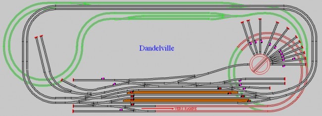

Message par Dandel4 le Dim 27 Oct 2013 - 9:07
ci dessous le plan de mon réseau (existant) dessiné par Guy (Guytonnet) que je remercie encore.
Ce réseau va à terme être piloté par CDM Rail et centrale ECOS 2.
[Vous devez être inscrit et connecté pour voir cette image]
dimensions : 5.10 x 1.80 m
[Vous devez être inscrit et connecté pour voir ce lien]
Re: Vos plans de réseau
Message par BCF eh 4/4 15 le Dim 27 Oct 2013 - 10:17
Dandel4 a écrit:ci dessous le plan de mon réseau (existant) dessiné par Guy (Guytonnet) que je remercie encore.
Il ya du potentiel
A suivre  dans un post dédié je suppose

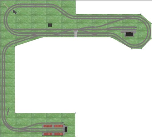

Message par Filipe_34 le Lun 11 Nov 2013 - 13:46
Voilá une image de mon réseau

Message par Pat77 le Mar 12 Nov 2013 - 9:08
Bonjour Filipe_34
Pourrais-tu nous donnez les dimensions de ton réseau?
cordialement
pat77
Pat77
Date d'inscription : 01/08/2008
Digital - Analogique : Digital - Analogique
Message par Filipe_34 le Mar 12 Nov 2013 - 16:05
Alors mon réseau à presque 8m2, une partie avec 1,22 x 4,2 et une autre 1,22 x 2,30, plus de 38m de voie, je pense l'agrandir avec un autre étage de 0,90 x 2,30 pour garer les rame.

Message par FROG le Sam 31 Jan 2015 - 9:18
Voici les plans de mon réseau.
Niveau +10 : Partie visible
Niveau 0 : Gare de stockage des rames cachées
Dimension :3.2m x 1.4m
Voie : Roco code 83
Alimentation : DCC + Analogique
Epoque : IV à VI
Salutation
FROG

Message par WEST'N le Lun 1 Juin 2015 - 0:11
pour faire vivre cette rubrique :
ma petite participation ; en N 1/160 ( ou N 1/148 pour ceux qui le veulent ) ;
pour faire tourner ET manoeuvrer diesels et vapeurs ;
réseau de campagne = loco + 3 voitures ou 6 à 8 wagons
Un L de 1M90 de Large sur 2M de profondeur ( peut donc se mettre dans le coin d'une chambre avec le lit en partie dessous )
les petits rayons sont en R 222 ; la pente maxi est à 3,2% ( pour avoir 42 mm de dénivellation avant le viaduc courbe ; un minimum pour les diesel et vapeurs )
La gare terminus est à isoler du reste du réseau à cause du raccordement en boucle de retournement ( mettre un inverseur pour entrer / sortir selon le côté choisi - sens horlogique ou anti-horlogique sur le reste du réseau )
Bonne soirée
WEST'N
Date d'inscription : 28/09/2013
