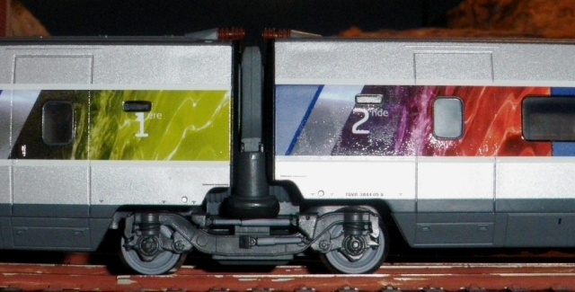

Toujours dans la série simple et pas cher, je me suis penché sur les bogies de TGV avec un peu de peinture.
Il suffit de peindre en suivant le relief des suspensions primaires en caoutchouc (noir mat) et de reprendre les amortisseurs en gris plus clair que le bogie (d'après photos réelles).
enfin, on peint les voiles de roue en gris.
C'est très simple et sur toute une rame ça ajoute un petit truc.
Je ne sais pas si la photo est géniale ... mais j'en mets 2 avec et sans flash (on voit mieux mais c'est moins naturel)

sympa ce rendu merci pour l'information

Bonne idée. Va falloir que je sorte mon tgv, mes pinceaux et mes pots de peinture.
