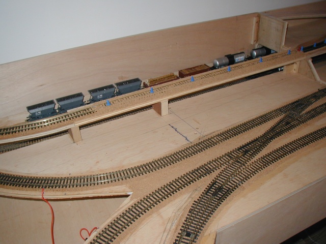

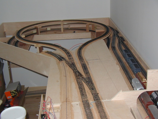

Bonjour à tous. Voila ou j'en suis:
La pose de la double voie dite "de parade" en os de chien replié sur lui même est terminée. Les voies de bifurcation vers la voie unique sont également posées. La plate-forme de la voie unique et la voie unique elle même sont en cours de pose. Hormis sur quelques zones d'essais, la voie et le ballast ne sont pas encore traités pour "faire vrai". Une maquette du grand viaduc a été réalisée en polystyrène extrudé et implanté pour essai avant mise en place de la version définitive: 3 travées à poutre sous rail de chez ARA Production.
Coté nord-est:
Coté sud-est:
Selon l'axe nord-sud:
Simulation de la position du viaduc:
Les boucles nord-est: au premier plan, les boucles de l'os de chien replié sur lui même, niveau haut et niveau bas; en arrière plan, en haut, l'amorce de la rampe de la voie unique; en bas la rampe d'accès à la gare cachée. Toute cette zone sera ultérieurement cachée:
Au premier plan la bifurcation vers la voie unique; au second plan la rampe de la voie unique en cours de pose;en arrière plan la gare cachée pas encore cachée:

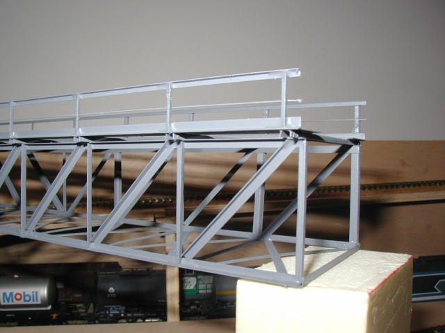

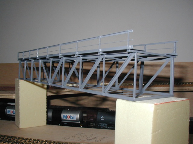

Comme convenu, je vous met quelques photos et commentaires relatifs au pont à poutre sous rail ARA Production qui est en cours d'implantation sur mon réseau. Comme j'ai déjà eu l'occasion de l'écrire j'affectionne tout particulièrement ce genre de pont et je voulais absolument en implanter un sur mon réseau. Je n'ai jamais été emballé par les reproductions de ponts métalliques que l'on trouve dans les catalogues des industriels de notre hobby car je trouve que les matières plastiques se prêtent mal à la réalisation de structures métalliques. C'est d'ailleurs un peu la même chose pour les signaux. J'ai donc été bien content de trouver chez ARA Production le type de pont que je recherchais. Pour l'instant, mon expérience se limite au pont à poutre sous rail; je ne connais pas les autres type de ponts. J'étais bien tenté par l'achat d'un pont en courbe pour adosser à la contre-culée du viaduc mais le rayon de courbure me semble un peu faible (437 mm) alors que j'ai prévu, à cet endroit, une courbe de 800 mm de rayon.
Voici le pont en implantation provisoire. Il comprendra trois travées. J'ai en commande les plaques de pierre Faller qui constituerons les piles et les culées:
Premier point positif, l'emballage, simple mais soigné, le pont bien calé à l'intérieur de la boite avec du papier bulle:
Le pont vu de côté. On voit que la soudure est fine et propre et que la mise en peinture est tout à fait satisfaisante: homogène en teinte et en épaisseur, pas de coulure:
La structure vue de dessous avec un contreventement réaliste si je me réfère aux ponts réels que je connais:
Enfin la partie supérieur qui accueille la voie. Je n'ai pas encore opté pour le mode de pose de pose de la voie: soit une tôle sur lesquels sont accrochées les traverses comme au viaduc des Fades; soit la voie reposant à nue directement sur les entretoises avec des contres rails pour rigidifier l'ensemble ou tout autre système que vous voudrez bien me suggérer.

Le train n° 59 ainsi numéroté car il est composé des entrées au triage et au dépôt de mes 59 ans, plus quelques antiquités (trémie Jouef années 70, citerne Roco année 80). La charge de minerai est constitué de litière obligeamment fournie par la chatte de mon fils.

Superbe mise en scène et "étagement" des 3 niveaux de voies, vraiment le "panorama" sur cette partie du réseau s'annonce magnifique !
J'ai pris connaissance avec intérêt du nouveau plan dans le fil "plans de réseau", avec les intéressantes modifications sur la zone "sortie de gare" ... mais ce que j'aime le plus, c'est imaginer la "conduite" d'un train sur toute la partie en "pleine voie", avec la voie unique rejoignant la grande ligne à double-voie: vraiment de quoi "jouer au train" pendant des heures , mon rêve !

Magnifique ton viaduc! Beau travail!
Vivement la suite! cheers

Joli pont. Bravo.

Si j'ai bien compris, tu as fait le pont pour le 14 Juillet ! MDR

Merci pour vos commentaires. Excellent le pont du 14 juillet mais ce n'était pas voulu. Comme le viaduc est constitué de ponts ARA PRODUCTION j'avais initialement dit à Bricoletout que je mettrai des photos à la fin du premier trimestre mais; c'est bien connu les trains ne sont pas toujours à l'heure.
