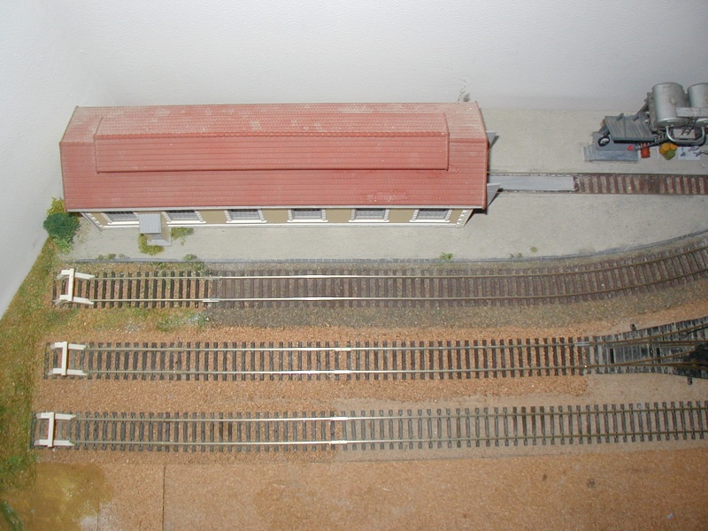

Message par Christian Collet le Mar 20 Déc 2011 - 21:24
La longueur des voies de remisage et autres tiroirs a donc été étendue:
La bonne nouvelle c'est que le tiroir de refoulement peut désormais accueillir la 67400 et le wagon nettoyeur Roco, ce qui est bien pratique car celui ci n'aime vraiment par les aiguilles Roco prises en pointes vers la voie déviée lorsqu'il est refoulé:
J'ai profité des travaux dans le secteur pour poursuivre l'aménagement de ma minuscule annexe traction:
On va dire que le réseau a racheté une vieille unité d'approvisionnement en carburant à la DB (modèle Faller), l'a un peu modifié et que la capacité de stockage a été augmentée par l'ajout d'une citerne TP remaniée. Le parc moteur étant réduit, on se contente de faire livrer les graisses, les lubrifiants et l'eau benzaotée en futs. Il reste à trouver la forme que pourrait prendre une petite installation de distribution de sable plausible.
En conclusion, chacun semble un peu plus à l'aise: Smile
Prochaine étape: patine des voies du secteur et remplacement de l'aiguille tripe Fleischmann qui me provoque quelques "plantage".

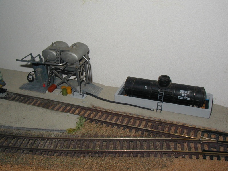

Message par Christian Collet le Lun 26 Déc 2011 - 20:25
L'unité de distribution de sable est terminée et elle a été mise en place:
C'est de la construction intégrale à base de carton léger, de pâtes Fimo et de pièces récupérées parmi des surplus de maquettes MKD et Cornerstone.

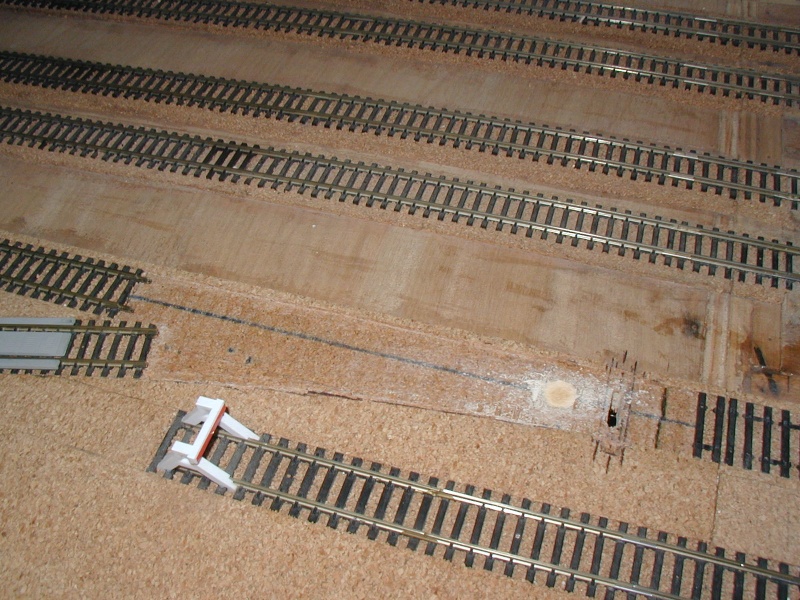

Message par Christian Collet le Mer 22 Fév 2012 - 6:09
Depuis la remise en place sur mon réseau des trois modules "gare terminus" datant des années 90, je suis confronté au manque de fiabilité d'une aiguille triple Fleischmann.
Cette aiguille présente l'inconvénient d'avoir un empâtement électrique long avec ses deux pointes de coeur jumelées occasionnant des "plantages" de mon Y 8000 Roco; d'avoir des rayons de courbure faibles pour les voies déviées ce qui est particulièrement inesthétique lors des manoeuvres et enfin d'être en laiton. Tous ces inconvénients n'étant pas compensés par le fait que cette aiguille est talonnable et autorise le refoulement des machines sans nécessiter de motorisation.
J'ai donc décidé de remplacer cette aiguille triple par deux aiguilles successives, une droite et une gauche, l'encombrement supplémentaire n'étant pas un obstacle puisque la longueur de mes voies à quai est largement suffisante pour accueillir le plus long de mes trains.
J'ai commencé par déposer l'aiguille triple Fleischmann et sa voisine de bretelle, une ancienne aiguille Roco en laiton dont les lames pivotent sur d'inesthétiques rivets.

Message par Christian Collet le Mer 22 Fév 2012 - 16:31
Petite précision à propos de ce qui est écrit ci-dessus: dans la modification que j'ai entrepris, je suis tributaire de l'angle de déviation de mes anciennes aiguilles Roco. Ces aiguilles ne sont plus commercialisées et leur angle de déviation est d'un degré inférieur à celui des aiguilles Peco.
Afin d'éviter une distorsion disgracieuse des voies dans ce secteur j'ai donc du récupérer une aiguille Roco qui se trouvait dans la zone de fret et ou le profil des voies se prêtait bien au remplacement par une aiguille Peco.
L'aiguille Roco a été déposée fort heureusement sans dégât...
... et remplacée par une Electrofrog Peco qui présente l'avantage de contrôler directement par sa position l'alimentation en courant de la voie de débord ou se situe la G 1206 puisque avec une Electrofrog en voie déviée, les deux fils de rail de la voie directe sont au même potentiel.

Oui, merci Eric, c'est en bonne voie. Voici la suite:
L'aiguille Roco talonnable a été implantée en lieu et place de l'aiguille triple Fleischmann, avec immédiatement en aval une insulfrog Peco, elle aussi talonnable (suppression du ressort de verrouilage des lames). J'ai opté pour une insulfrog afin d'éviter d'avoir à polariser la pointe de coeur, les machines l'abordant uniquement en talon.
J'ai également effectué un positionnement provisoire de l'electrofrog de la nouvelle bretelle afin de vérifier que tout se passait bien au niveau du moteur de commande.
Re: Le réseau de Christian Collet
Message par Lutchi le Jeu 23 Fév 2012 - 0:39
Du bon boulot
Message par Christian Collet le Jeu 23 Fév 2012 - 21:30
çà avance doucement:
La seconde aiguille de la bretelle a été posée ainsi que la voie de part et d'autre. L'ensemble a été ballasté toujours avec la même méthode: encollage de la semelle en liège, pose de la voie et épandage de ballast en excès.
Au programme: séchage cette nuit et test demain matin après retrait de l'excès de ballast.
