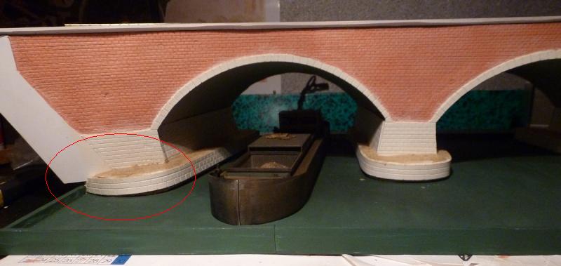

Je me doute de la réponse, mais les piles du pont sont elles bien verticales et les soubassements bien horizontaux.....?
Est-ce une illusion d'optique si, sur la deuxième et la quatrième photo, on les voit "de traviole" ?
Sinon, beau travail..... On attend la suite.....

Jacquemer2512 a écrit:Je me doute de la réponse, mais les piles du pont sont elles bien verticales et les soubassements bien horizontaux.....?
Je suppose que tu parles de ce coté....
Effectivement il y a l'effet du grand angle..mais surtout la bordure en Palram a glissée pendant le séchage de 1,5 mm vers la gauche (grrrrrrr) et comme c'est de la "mega Strong" !!!!!!
je me suis dis que en place avec la résine coulée (on ne le verra plus..) et quelques roseaux, etc...devant...

Je te disais ça à cause des rangées de pierres des soubassements.....
N'aurais-tu pas intérêt à repasser de l'enduit et à re-graver tes rangs de pierres ?
Que le sol ne soit pas très horizontal pourra facilement être dissimulé par quelques ronces ou herbes hautes, mais je n'y crois pas pour les rangs de pierres qu'on a tendance à "suivre du regard".....

Tient...un autre moi, mais je n,avais pas fait attention....Je crois que c,est le côté qui ne se voit pas....!

Jacquemer2512 a écrit:Je te disais ça à cause des rangées de pierres des soubassements.....
l'enduit sur le palram ne va pas bien accrocher...et Éric a raison cette partie va tourner le dos et va aussi va être cachée par le talus qui va être sur l'hélicoïdale gauche..
Dans quelques mois...quand je pourrai faire le reste je vais bien trouver a cacher (au pire je ferai un petit ponton pour accrocher une barque...)

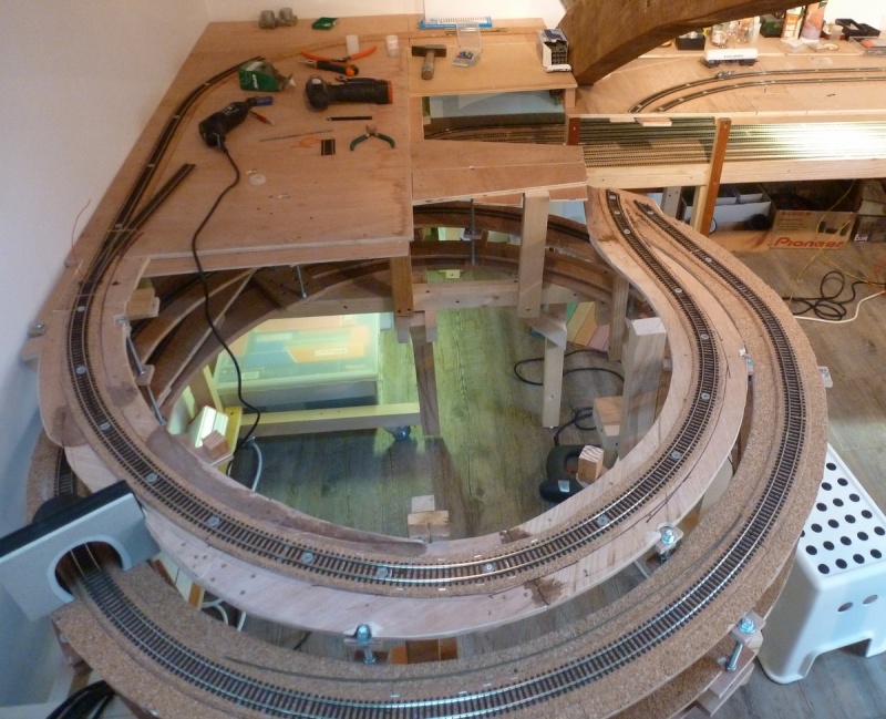

Les tx de ces derniers jours..
Oufff j'ai réussi à aller dans l'Oise (3 semaines d'attente...snifffff)
Alors pendant 2 jours travaux de menuiserie pour :
-finir la bande de roulement de la voie de ceinture qui passe derrière le futur dépôt (et qui va également permettre un accès à celui-ci..)
-découpe des plaques de CP pour le dépôt
-découpe des bandes de liège (le stock était vide !!)
-pose de la voie de ceinture depuis le module de face en passant sur le pont et jusqu'au fond derrière le dépôt...
-pose du pont pour essais...
la table a couper les bandes (là aussi mon rouleau étant épuisé j'ai tapé dans les récupérations de l'ancien réseau...)
Les bandes de roulement de la voie de ceinture
Une vue sans le pont
AVEC (mais vu de dessus) Very Happy Very Happy Very Happy pour montrer la trappe derrière qui va aussi avoir un décor démontable...
Pose de la dernière plaque du dépôt (non fixée tant que j'ai besoin d’accéder par ce coté..)
Le pont vu de face (pour vous faire plaisir Very Happy Very Happy Very Happy)
Le dépôt (parait grand..mais rien de trop....)
Vue d'ensemble
Vue "surréaliste" en passant le tête derrière la poutre ("gare" aux oreilles..)
Voyons voir l'encombrement du pont ?
Bon il va falloir "jongler" pour y mettre tout ce qu'il faut et pouvoir faire des manœuvres...
La semaine prochaine va être consacrée a électricité et pose des moteurs d'aiguillage et peut-être essais et..vidéos Very Happy Very Happy Very Happy
Les travaux de finition du pont seront faits lorsque les grands travaux de poussières terminés...

Tu es prêt à poser ton pont, si je puis me permettre et
comme tu utilises RRTC je te donne dans la rubrique « Digital » le
post RRTC/ questions réponses ma façon de câbler ton pont en vue d’une
utilisation RRTC.
Elle te permettra d’utiliser seulement deux sorties retro signalées pour un nombre de
voies connectées limité uniquement à la place disponible sur ton réseau. Ce qui
peut être intéressant en matière d’économie, ainsi, le prix de RRTC sera vite
amorti .
Cette méthode je l’utilise sur mon pont et crois moi, ça
marche à merveille.
Voilà, sans prétention
de ma part juste pour t’aider si tu le désires au pré-câblage en vue d’une
utilisation avec RRTC.
Bonne lecture Very Happy

Alors les tx de ces 2 jours (a part la chasse aux taupes et le dépannage de l’alarme : D Very Happy Very Happy )
J'ai presque terminé la voie de ceinture et commencé la ville haute au niveau + 2 sur le module de face et derrière l'hélicoïdale droite...
Menuiserie des bandes de roulement et pose de la voie sur la montée N + 1 sous la poutre a gauche j'ai réussi à reculer au maximum l'aiguillage pour l'entrée au dépôt (compte tenu que c'est impossible d'aller fixer le moteur dessous...= j'ai opté pour la technique de poser directement le moteur sur l'aiguillage (sans me servir de l'embase..donc il faut faire un trou rectangulaire de la taille du moteur et pour protéger et cacher le moteur j'ai intercalé un petit rectangle de toile émeri noire... (je ferai des photo une prochaine fois car j'ai encore 4 aiguillages a faire avec cette méthode
Vous avez dut remarquer aussi la bande de roulement pour le tramway du niveau + 2 en direction de la ville haute
L'ensemble
Le socle pour la ville Haute (les rails pour le tramway sont posés avec des punaises titre provisoires et ne sont pas a leur emplacement)....
