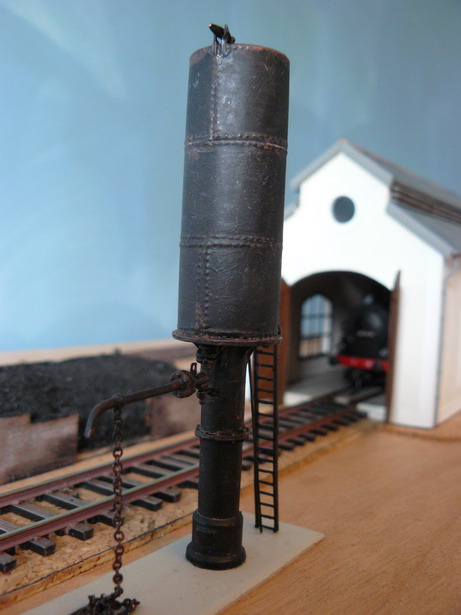

Je profite de la remontée de ce post pour vous faire part de mon expérience de peinture sur laiton (la seule, donc à prendre avec des pincettes...), effectuée avec les moyens du bord.
La grue de mon annexe traction est toute en laiton. Pour la peinturlurer, j'ai fait comme suit :
- apprêt avec du Gesso (si,si !);
- peinture noire humbrol bien diluée au white spirit pour ne pas empâter les détails, appliquée au pinceau;
- jus d'humbrol couleur rouille, appliqué au pinceau également.
Elle est peinte depuis trois ans, et n'a pas bougé jusqu'ici.
Re: Peinture sur laiton avec aérographe
Message par BB15030 le Sam 12 Avr 2014 - 8:27
