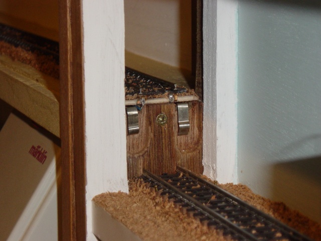

Voici quelques explications sur le fonctionnement de la vitrine-"transbordeuse"; Elle fait 2,50m x 0,90m x 0,08 de profondeur. Elle est en contre-plaqué + plexiglass.
Le montant de droite est un profilé en acier de 40x30, le montant de gauche en contre-plaqué renforcé au niveau du verrouillage par un fer plat de 2,00 m.
Le plus important, c'était de trouver des glissières adaptées à cette fonction, ce qui n'était pas évident. C'est donc un peu le hasard qui m'a permis de trouver ces glissières sur ebay à un prix raisonnable. Elles sont solides et sur roulement à billes, elles étaient destinées à supporter des coffres d'articles d' un gars qui faisait les marchés avec son camion. A l'arrivée, il sortait ( tirait) les coffres de son camion, à la fin du marché il les repoussait dans son véhicule. C'est ce qui m'a décidé à me lancer dans l'aventure.
Le cahier des charges était le suivant:
- Solide et léger,
- Fonctionnel ; d'ou des guides précis, impérativement un contre-poids, des contacts "automatiques"
- Le tout devait être simple, usinable avec mon matériel perso. (celui de la plupart des bricoleurs )
- Deux verrous extérieurs (entre le fond de la vitrine et le mur) actionnés par 2 câbles avec un renvoi sous une des étagères, pour plus de discrétion.
- Le contre poids; une plaque d'acier de 80 x 80 x 1 cm. Il remonte derrière la vitrine. ll fait un peu plus que le poids de la vitrine + locos et wagons. Un peu plus à cause du coef. de frottement de mes poulies qui ne sont pas sur roulement.

C'est amovible son système pour l'ouverture de la porte, mais je trouve que c'est une usine à gaz surtout que le racordement de la voie n'est pas simple
Re: Idée de nouveau réseau et construction en H0 et H0m par Le freiniste
Message par Sebtrain le Sam 11 Déc 2010 - 11:48
En plus, ça n'a pas l'air de tenir sur beaucoup de choses...
Peut être un système par enclenchement mais si c'est mal mis... Bonjour la cata !
Sinon le système est assez ingenieux.
