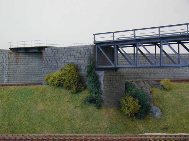

Bonjour à tous. Voici quelques photos de mes essais de décor:
Un arbuste réalisé avec la technique préconisée par André Gay dans son blog (flocage sur base Zeeschium).
Les abords du futur grand viaduc avec un petit essai de ruissellement de la rouille du pont tel que préconisé par Jacques (Jacquemer2512). La patine de la double voie et de ses abords n'est qu'ébauchée.
Vue rapprochée de la culée Nord-Est du viaduc. Le rocher, c'est de l'écorce de pin recouverte d'un lavis de gris clair revêtu ensuite de terre à décors gris foncé. Le relief est réalisé avec des morceaux de polystyrène extrudé de 20 mm d'épaisseur, assemblés en sandwitches, verticalement, et recouverts de colle à panneaux de placoplatre tel que préconisé par Jean-Claude Barbut dans son blog consacré à son réseau Biscatrain.
Je m'aperçois que le flash de l'APN accentue les contrastes et fait briller certaines surfaces. Je ferai un nouvel essai à la lumière du jour.
Vos remarques et commentaires seront toujours les bienvenus.

Message par Christian Collet le Mar 25 Mai 2010 - 21:13
Merci à tous pour vos sympathiques commentaires.
les remarques sont les bienvenues et on ne fait jamais tout bien du premier coup. Il y a plein de gens habiles et expérimentés sur FTM et les remarques sont toujours constructives. C'est d'ailleurs ce qui rend ce forum si plaisant à fréquenter.

Re: Le décor du réseau de Christian Collet
Message par Christian Collet le Mer 26 Mai 2010 - 6:42
Gladiateur a écrit:
christian collet a écrit:Merci pour ton message Gérard. Je vais faire un essai de photo sans flash demain à condition que le temps couvert qu'on nous a promis ne s'installe pas. Les ouvertures du local ou se trouve le réseau ne donnent qu'au Nord et au Nord-Ouest et il me faudra un minimum de lumière. Le pont est un modèle ARA production brut d'emballage; j'avoue ne pas savoir comment le patiner et je crains de me rater.
Nous avons le même fournisseur, le très sympathique Frédéric (Bricole Tout sur FTM). Je pense qu'il peut t' aider et te donner son avis pour la patine de ton pont. Je crois qu' il maitrise assez bien la terre à décor.
Exerces toi avant sur des petits objets, mais si tu crains de te rater, laisses ton pont tel quel. Un jour viendra et....heuréka
Effectivement, je vais suivre ton conseil; le pont à poutre sous rail, je vais le laisser comme cela pour l'instant d'autant qu'il me faut avancer la construction du viaduc qui comprend trois travées: construction des piles et de la culée Sud-Ouest et surtout mise à niveau et alignement des trois travées. Si patine il y a un jour, ce sera sur les trois travées en même temps.
Je ne dirai que trois mots : Ma-Gni-Fique.....
"Et pour leurs coups d'essais [ils] veulent des coups de maîtres
Aux âmes bien nées, la valeur n'attend pas le nombre des années".
Je trouve que tu es en train de rejoindre le groupe très fermé des "inspirés", en n'oubliant pas que le Talent est composé de 10% d'inspiration et de 90% de transpiration.....
Pour ce qui est de tes photos, j'ai eu le même problème pour mes modèles, mais j'ai découvert
- Que la puissance du flash est réglable sur bon nombre d'appareils photos.....
- Qu'une photo "un tout petit peu sombre" peut toujours s'éclaircir par un moyen artificiel (j'utilise PICASA, logiciel gratuit de "01 Telecharger", très simple mais largement suffisant pour ce dont nous avons besoin....) et donc, en mettant la sensibilité de l'appareil très haut et en éclairant avec une simple lampe "basse consommation" (lumière plus blanche que celle des ampoules à incandescence), ça va bien.....
Deuxio : pour avoir une première impression sur "comment patiner un pont métallique"..... N'as-tu pas repéré un pont métallique dans ton coin ? La meilleure source de renseignement est la réalité..... Que nous adaptons à notre monde (où, souvent il faut un peu exagérer les choses pour qu'elles paraissent vraies)..... Et puis, si tu n'as pas, fais appel, tu vas recevoir des dizaines de photos.....
On les connait, les bougres, toujours l'appareil photo serviable en bandoulière, jamais on ne laissera un copain en manque d'information dans le noir......
Hein, les gars.....?
Merci Jacques pour tes compliments et tes conseils. Mon archaïque APN (année 2000) a peu de possibilités de réglage mais le gestionnaire de photos de Vista a une petite fonction de correction d'exposition qui devrait suffire. Il y a bien le nouvel APN de poche (ou plutôt de sac à main) de Madame mais pour l'instant je n'ai réussi à lire et à comprendre que les 20 premières pages d'un .pdf qui en compte 180 donc ce sera pour plus tard.
Pour les photos de pont métallique, pas de problème, j'adore ce genre d'ouvrage d'art et j'en ai photographié des dizaines, sous tous les angles. Le problème c'est le "coup de pâte" que je n'ai pas encore, c'est pourquoi je m'essaye avec le petit pont en carton. Si je me rate, je peux toujours le refaire.
Message par Malletslm le Jeu 27 Mai 2010 - 23:57
Merci pour les photos, ce pont et ses abords sont vraiment réussis !
Message par BricoleTout le Ven 28 Mai 2010 - 11:42
Pour illustrer mes propos concernant la baisse du gamma, un petit montage, à gauche la photo originale, à droite la même photo en ayant baissé le gamma.

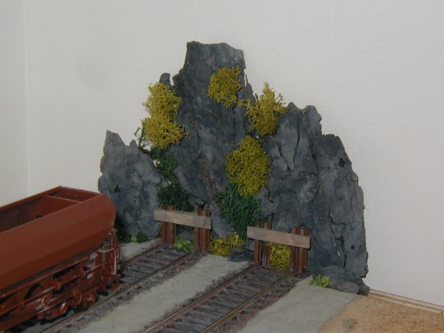

Message par Christian Collet le Jeu 3 Fév 2011 - 4:34
Je poursuis mes essais de décor. Ici, il s'agit de l'extrémité des voies de la mine, ou de la carrière, car je m'interroge encore à ce sujet. Je profite du fait que ce secteur sera largement masquée par l'usine de concassage pour me livrer à quelques essais de patine de voie et de rocher ainsi qu'à la construction de heurtoirs.
Message par Christian Collet le Jeu 3 Fév 2011 - 11:06
Oui c'est de l'écorce de pin recouverte d'une couche de peinture acrylique Pébéo très diluée.
Message par Ritch le Jeu 3 Fév 2011 - 11:22
Comment sont fait tes piliers de pont en pierres, ils sont superbe et la ressemblance est parfaite
Richard
Ritch
Date d'inscription : 27/01/2011
Echelle(s) que je pratique : H0 ou N pas encore décidé
Message par Christian Collet le Ven 4 Fév 2011 - 2:19
ritch a écrit:Bonjour,
Richard
C'est de la plaque Decoflex FALLER ref 170804 chanfreinées à 45° et collées à la colle vinylique. Les quatre faces de la pile sont collées sur une âme en polystyrène extrudé.
Message par Rico le Ven 4 Fév 2011 - 18:27
L'écorce est une très bonne idée, tu a fait quelques chose pour les Ch'tites bêtes qui peu y avoir dedans...?
Message par Noeumoulin le Ven 4 Fév 2011 - 21:47
Un ch'ti coup de micro-ondes et oups !! furax furax
Noeumoulin
Date d'inscription : 25/11/2010
Echelle(s) que je pratique : H0 3Rails
Digital - Analogique : Marklin analogique voie M
Message par Christian Collet le Sam 5 Fév 2011 - 3:30
rico a écrit:L'écorce est une très bonne idée, tu a fait quelques chose pour les Ch'tites bêtes qui peu y avoir dedans...?
Non je n'ai pas effectué de traitement "thermique". Comme je n'ai pas d'expérience en la matière, je teste en surveillant ce que j'ai fait avec de l'écorce de pin depuis mai 2010. En fait, par expérience professionnelle, j'ai plutôt tendance à faire confiance à la chimie: entre la colle vinylique, la peinture acrylique et le coup de bombe de laque pour fixer la végétation, les ch'tites bêtes devraient trouver que l'environnement ne leur est pas favorable.
Dernière édition par christian collet le Lun 7 Fév 2011 - 6:17, édité 2 fois (Raison : faute de frappe corrigée)
Message par Malletslm le Sam 5 Fév 2011 - 10:07
J'avais trouvé des fourmis dans des morceaux d'écorce achetés... chez mon marchand de train, dans les années 90 ! What a Face
Quelques vigoureux coups de bombe insecticide ont réglé le problème, et aucune bestiole n'est jamais réapparue dans la "falaise" que j'ai construite avec ces écorces sur mon réseau... Wink

Voici une petit état de l'avancement des travaux:
Le talus qui jouxte la voie d'accès à la voie unique à été réalisé.
Avec l'Y8000 Roco en desserte locale.
Message par Dandel4 le Dim 7 Aoû 2011 - 8:40
de plus en plus beau à chaque photo.
Message par Christian Collet le Lun 8 Aoû 2011 - 6:05
En attendant, j'ai ajouté un peu de végétation sur le talus et sur le rocher affleurant, car même si les services du débroussaillement sont efficaces sur mon réseau (risque d'incendie de forêts oblige, nous sommes dans le sud), çà faisait un peu "montagne pelée".

La mise en place des portails de tunnel continue. Dans cette zone au relief tourmenté, j'ai utilisé la technique de gravure du Dépron mise au point par Victor pour réaliser des portails spécifiques.
http://trainminiature.discutforum.com/t6307p480-le-nouveau-reseau-de-victor
En effet les portails du commerce ont des gabarits bien trop généreux ce qui prend énormément de place et nuit au réalisme. Par contre, chaque fois que je pouvais, j'ai utilisé de la plaque de mur de pierre Faller car graver les pierres une par une dans le Dépron, c'est plutôt fastidieux.
