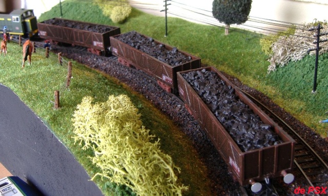

Message par PSX le Dim 10 Oct 2010 - 18:14
oui, j'en ai
ici sur "minimaliste" les sortes de buissons en sont. Je les ai mis bruts sans vernis sans rien.
Un ami m'en a ramener d'un bois voisin, c'est exactement pareil mais sec et cassant. Je vais essayer de les utiliser mais j'ai peur de la durée dans le temps (en même temps ça ne coûte rien), la couleur est vert tendre plus belle
J'aurai aimé les garder souples mais comment reflexion
ici en GP
