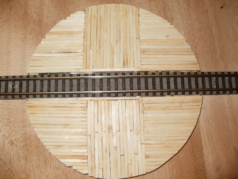

Message par Likiki le Lun 5 Déc 2011 - 22:13
Bon, voilà, la mienne n'est pas du niveau des vôtres, mais c'est ma première création ferroviaire (hors boites sortie du commerce).
Voilà pour commencer.
:king:

Message par Papybricolo le Mar 6 Déc 2011 - 1:29
C'est pas mal Christian,
Tu peux mettre de la bande d'emballage pour imiter la tôle striée
Re: Mini pont tournant sur CD
Message par Christian Collet le Mar 6 Déc 2011 - 4:58
Pour une première création c'est super cheers et la bande de cerclage, c'est une bonne idée.

Sympa la p'tite plaque tournante ! Very Happy
J'ai des CD HS, des batons d'allumette et du feuillard..
Allez, je me lance !
