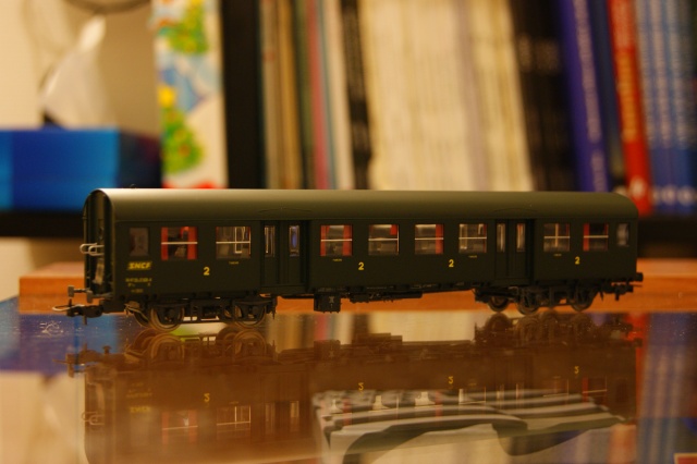

Message par Snostar le Dim 19 Déc 2010 - 19:57
Après les machines les voitures
Le lot de voitures DE MASSINI Romilly
1 A9 1/2 t
1 A5B4 tz
1 B91/2 tz
1 B7D
A vous
