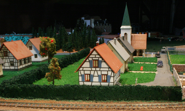

Pas pour faire une belle pelouse à l'anglaise, mais pour faire des prés, des haies, des talus, j'ai une méthode assez compliquée, plutôt salissante (sauf si on met des gants), mais qui ne coute quasiment rien si on a la chance d'avoir de vieux pots de peinture.
A voir sur mon site, parce que c'est un peu long à expliquer ici
Le site (http://phototrains.free.fr)
Le résultat

J'utilise pour les très grandes surfaces une méthode plus expéditive.
Je colle la mousse broyée avec de la colle à papier peint épaisse.
Je soupoudre la mousse sur la surface de colle, je laisse sécher complètement.
J'ai donc une prairie jaune. Je passe un coup de bombe de peinture verte et j'obtiens une prairie verte dont la couleur n'est pas totalement régulièrement.
3 inconvénients par rapport à l'autre méthode.
1° - Il faut acheter la bombe de peinture, c'est plus cher qu'en pot.
2° - dans un local fermé comme le réseau, l'odeur. c'est à tomber asphyxié.
3° - le résultat n'est pas au même niveau de qualité qu'avec ma peinture périmée. qui ne me coute rien.
Pour te répondre, je prépare toujours une quantité supérieure au besoin; Donc je laisse sécher et ensuite je passe ce surplus au moulin à café.
Je m'en suis déjà servis comme flocage pour faire des arbres.
Pour les mains, il suffirait de mettre des gants, j'en ai en latex spécialement étudié pour.
Mais je trouve que je suis maladroit lorsque je les mets.
